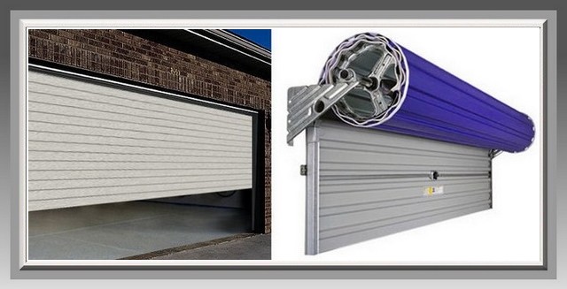

    lujza.j Tam treba priestor na ten bubon..
    misoft Má ho tam dostatok - pozri si foto.

    Nie, štandardná výklopná má svoj rám, ktorý sa montuje do otvoru. Vrch rámu nemôže byť vyššie, ako je horný okraj otvoru. Otvor sa zníži o hrúbku brány a žiadna brána nemá 2 cm. Musel by si dať rolovaciu alebo sekčnú.
    Ja som mal hrúbku brány asi 3 cm, ale na bráne bola vnútorná kľučka, takže čistý priechod bol asi o 10 cm nižší. Keď si zväčíš fotku, tak ju tam uvidíš.
    Ale treba sa spýtať v nejakej firme, ktorá montuje garážové dvere, či nie sú nejaké špeciálne.
