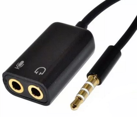

Zdravím, mám pre mňa celkom fatálny problém, kúpil som si notebook ktorý má jenen jack na mic aj na sluchadlá. Kúpil som si rozdvojku, a keď som ju vyskúšal, zistil som že mic nenahráva. Nevie niekto čím to môže byť?

    Na to rozdvojka NESLÚŽI!!!!
    Na ro potrebuješ Jack adaptér - štvorpólový - buď toto
    alebo toto
    teda na jednom konci je Jack kolík štvorpólový a na druhom konci konektory pre MIC a PHONE.
    Potom existuje ešte možnosať, že je tam klasický 3-pólový Jack, ale NB by mal sám rozoznať zariadenie, ktoré je tam zasunuté, prípadne nastaviť v samotnom OS. Inak táto varianta nesie označenie Combo Audi Jack - systém potom sám buď zistí zariadenie, alebo ponúka možnosť voľby.
