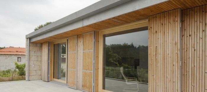

otazka do plena, chcem na jednom mieste na fasade robit miesto omietky drevenu fasadu, odvetranu, tzn. vertikalne dosky v laku husto pri sebe (cosi taketo https://www.drevostavitel.cz/galerie...nkove-foto.jpg). Lepidlo chcem napenetrovat a nasledne natriet na cierno, sivo neakou farbou aby pod tym drevom bol neaky rovnomerny podklad.
