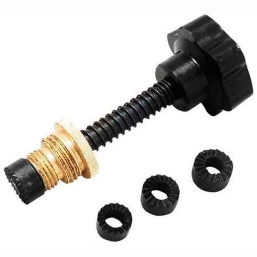

Surne potrebujem poradit, ako opravit teciacu kohutikovu bateriu. Skusal som vymenit tesnenie pod kohutikom niekolkokrat, ale nepomohlo. Potom som pocul, ze treba vo vnutri nieco vybrusit, tak som zobral rasplu a trubku za kohutikom dookola poprechadzat, ale ani to nepomohlo. Co tam treba teda potom vybrusit, aby to pomohlo? Pretoze naozaj je ta trubka z vnutra devastovana vcetne toho "sedla" s tesnenim alebo ako sa to vola.

    No tak keď si použil rašpľu, môžeš si zajtra kúpiť novú batériu za 40,00 eur...existuje na to originálna ručná frézka a používajú sa polguľaté tesnenia.
    Presne - rašpľa + pilník = robota na ho*no a kúpiť novú batériu. Ale keby sa spýtal pred opravou, toto by sme mu poradili

    Tu "trubku za kohutikom", teda cast kde dosada gumicka pri zavreti vody, treba vylestit do hladka. Najlepsie je ju vymontovat (zvycajne imbusovy kluc 8mm, pri nastennych bateriach ich treba odmontovat, a tiez je tam opacny zavit), potom do vrtacky uchytit dlhsi srob s hlavou 8mm (hlavou von), na tu hlavu ju nasadit. Uz len spustit vrtacku, a prikladanim postupne jemnejsich a jemnejsich smirglov to vylestit az na zrkadlovy lesk (alebo kupit nove).
